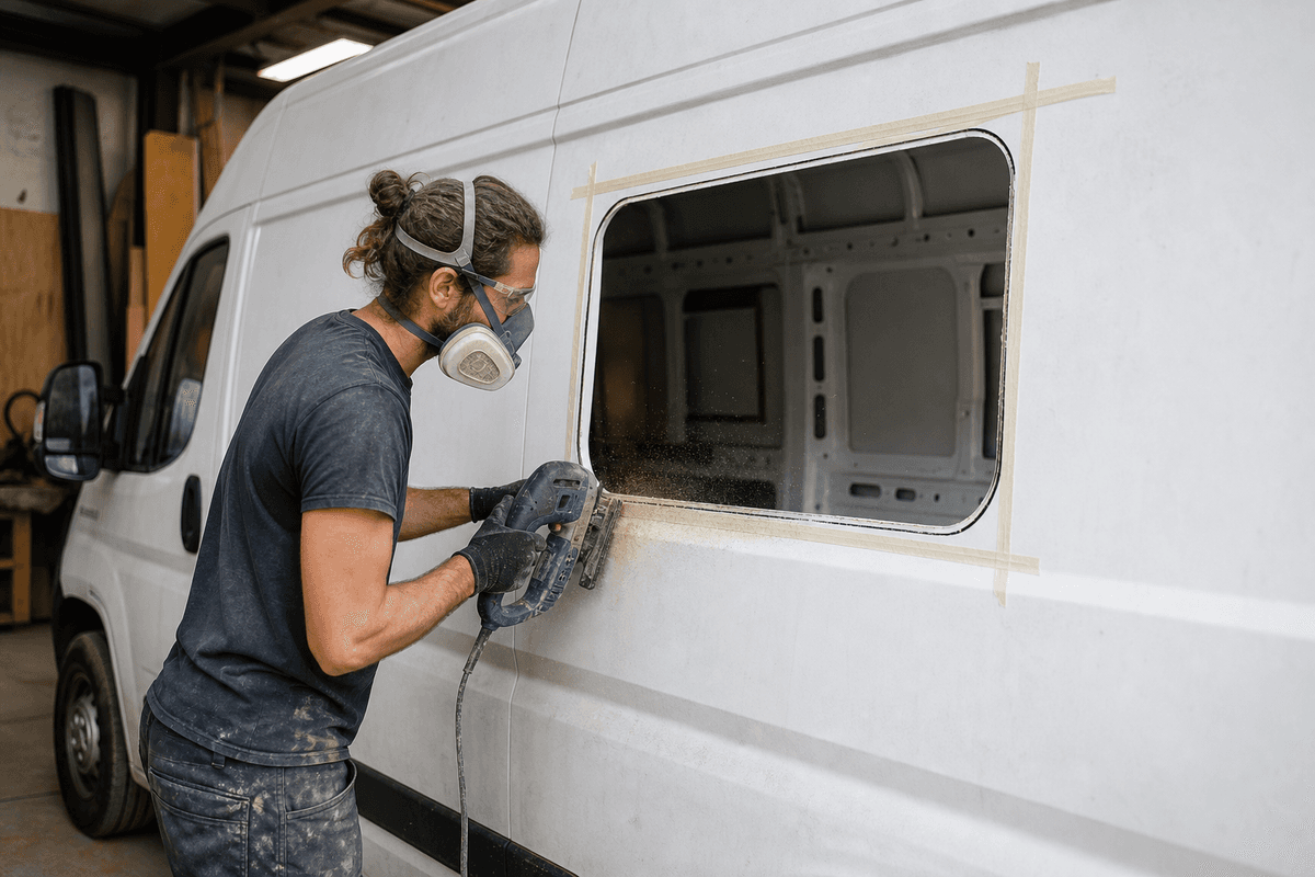

2. Découper proprement sans déformer la tôle
Étape → Percer les angles et scier lentement → Créer une ouverture régulière
- Protégez largement la peinture extérieure avec du ruban de masquage.
- Portez lunettes, gants et protection auditive ; les copeaux de tôle sont coupants et se glissent partout.
- Percez les départs de coupe dans les angles arrondis, avec un diamètre compatible avec le rayon demandé.
- Découpez à la scie sauteuse avec une lame adaptée au métal, sans forcer l’avancement.
- Maintenez la chute de tôle pour éviter qu’elle ne se plie en fin de coupe et n’arrache le bord.
- Ébavurez soigneusement l’ouverture à la lime, puis faites un montage à blanc.
L’erreur la plus coûteuse consiste à vouloir aller vite sur les derniers centimètres. Une tôle échauffée, une lame qui saute ou une chute mal tenue suffisent à rayer la carrosserie ou à déformer le chant. Je préfère faire plusieurs contrôles de présentation de la baie plutôt que d’agrandir une découpe trop généreuse : une fenêtre doit entrer sans contrainte, mais pas flotter dans son ouverture.
