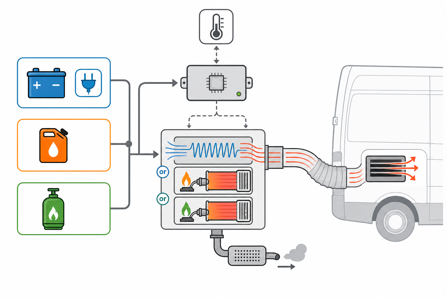

Pour un fourgon qui dort régulièrement hors réseau, le chauffage stationnaire diesel reste le choix le plus cohérent. Le gaz conserve un avantage de confort lorsqu’il alimente aussi l’eau chaude, tandis qu’un chauffage électrique 12 V doit surtout être considéré comme un appoint : produire de la chaleur demande énormément d’énergie.
Dans un chauffage fourgon aménagé, le comparatif ne se limite pas à la puissance affichée. Il faut mettre en face l’autonomie, le bruit, la place disponible, la consommation électrique et, surtout, la sécurité de l’installation. Mon approche consiste toujours à choisir la technologie avant de dessiner les meubles : déplacer un chauffage ou refaire un passage d’échappement une fois le fourgon fini est une perte de temps et d’argent.

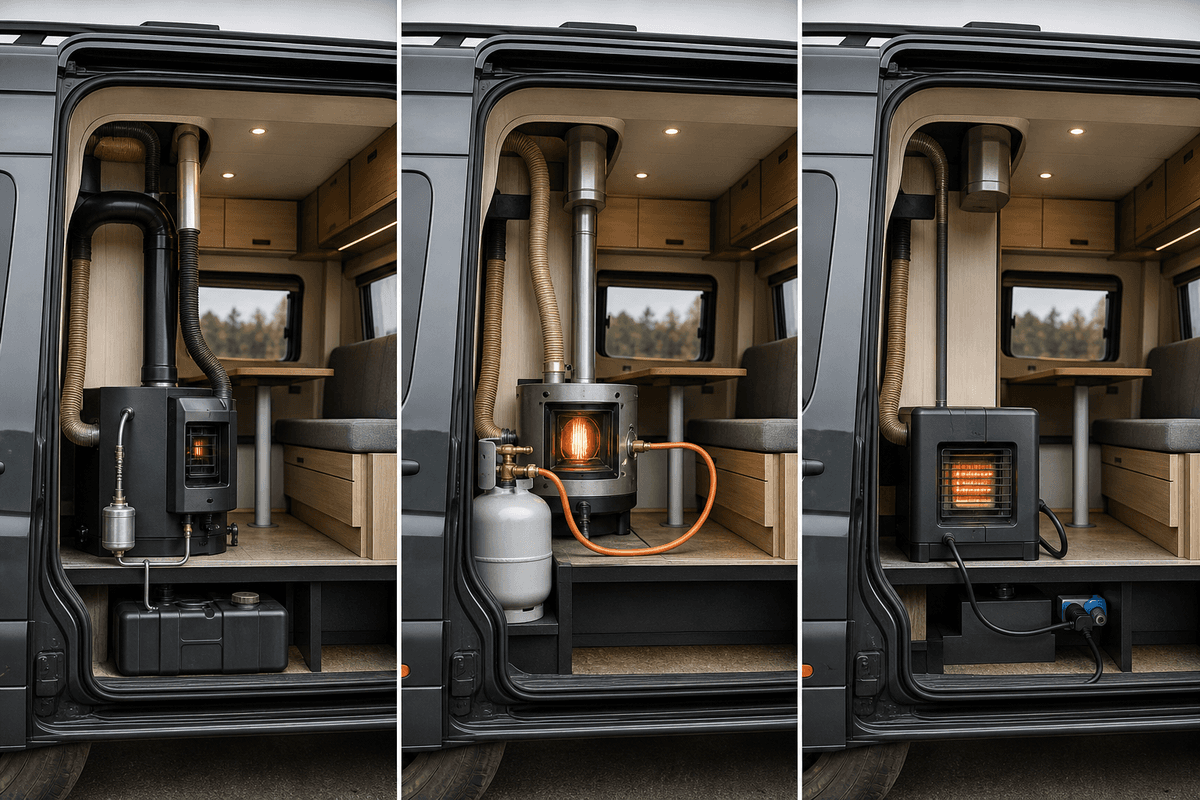

Le chauffage diesel : le meilleur compromis pour l’autonomie
Un chauffage stationnaire diesel convient particulièrement aux fourgons qui roulent souvent et passent plusieurs nuits sans branchement. Il prélève le carburant dans le réservoir du véhicule : pas besoin d’ajouter une bouteille uniquement pour se chauffer, et la batterie cellule n’est pas chargée de produire toute la chaleur.
Un modèle de référence comme le Webasto Air Top 2000 STC délivre environ 0,9 à 2,0 kW, fonctionne en 12 V et annonce une consommation de diesel de l’ordre de 0,12 à 0,24 litre par heure. Son unité pèse environ 2,6 kg. Cette plage de puissance est bien adaptée au volume d’un fourgon correctement isolé ; il ne sert à rien de surdimensionner systématiquement un appareil pour compenser une isolation ou une étanchéité à l’air médiocres.

Le chauffage au gaz : très confortable, mais plus encadré
Le gaz reste une excellente solution lorsque le projet ressemble davantage à un petit camping-car autonome : chauffage régulier, cuisine au gaz et besoin d’eau chaude. Un appareil combiné tel que le Truma Combi 4 peut réunir chauffage et eau chaude dans un seul système. Selon le mode gaz, cette famille d’appareils annonce des puissances thermiques de 2 000, 4 000 ou 6 000 W, pour un encombrement annoncé de 510 × 450 × 300 mm.

Le chauffage électrique 12 V : un appoint, rarement une solution principale
Le chauffage 12 V semble séduisant parce qu’il supprime la combustion, donc l’échappement et le carburant. En pratique, son problème est physique : faire de la chaleur avec de l’électricité vide très vite une batterie auxiliaire.
Un appareil de 500 W demande déjà plus de 40 A sur un réseau 12 V. Une batterie LiFePO4 de 100 Ah fournit environ 1 280 Wh théoriques ; à cette puissance, elle ne peut donc pas alimenter ce chauffage pendant une nuit entière, d’autant qu’il faut conserver de l’énergie pour le réfrigérateur, l’éclairage, les pompes et les recharges. Même avec une batterie lithium plus efficace qu’une AGM, l’autonomie thermique reste limitée.
