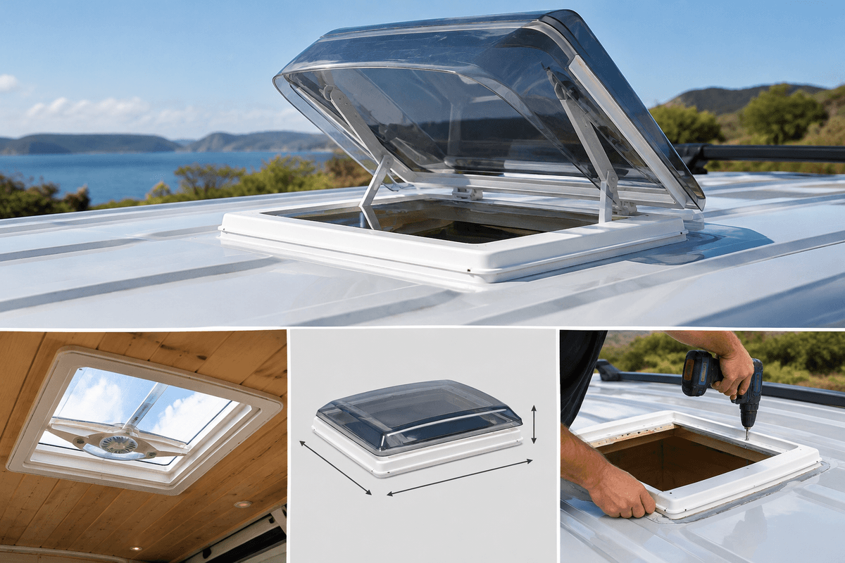

Lanterneau 40 × 40 : les dimensions à vérifier avant l’achat
Le format 40 × 40 cm est courant dans les fourgons et les camping-cars. Il offre un compromis entre lumière, renouvellement d’air et place occupée sur le toit, notamment au-dessus d’une pièce de vie ou d’un couchage. Cette dimension nominale ne suffit toutefois pas à valider une pose ou un remplacement.
- Découpe exacte et forme des angles : utilisez le gabarit du fabricant. Le rayon des angles et les tolérances peuvent différer entre deux références.
- Dimensions extérieures : le cadre et le capot dépassent l’ouverture. Leur emprise doit rester compatible avec les nervures, les panneaux solaires, la galerie et les autres équipements.
- Épaisseur de montage admissible : mesurez l’empilement réellement pris entre les éléments de fixation, avec la tôle, les cadres ou renforts concernés, l’isolation et l’habillage selon le montage prévu.
- Encombrement intérieur : vérifiez la profondeur du cadre de finition et la place nécessaire au store, à la moustiquaire et à la commande.
- Débattement du capot : l’ouverture doit rester possible sans toucher un panneau solaire, une antenne ou un coffre de toit.
L’épaisseur finie mérite une attention particulière. Chez Dometic, les kits de montage Midi Heki existent notamment pour des plages de 35-42 mm, 43-52 mm et 53-60 mm. Ces références illustrent pourquoi un kit choisi sur la seule épaisseur de la tôle nue peut être inadapté une fois le plafond terminé. Elles ne constituent pas des plages universelles pour tous les lanterneaux.
Pour remplacer un ancien modèle, relevez aussi l’état et les dimensions de l’ouverture existante. La mention « 40 × 40 » ne garantit ni la reprise des fixations ni la couverture des anciennes traces de montage.
Un lanterneau extra-plat ne suffit pas à garantir le passage
Un profil bas peut être intéressant pour un van soumis aux portiques ou aux branches. La cote utile reste cependant la hauteur totale du véhicule équipé, capot fermé, en tenant compte du cadre de compensation éventuel. La hauteur extérieure indiquée sur la fiche du lanterneau ne décrit pas forcément tout l’ensemble posé.
Contrôlez également l’ouverture et le passage d’air : selon la conception, une faible hauteur peut limiter le débattement du capot ou la circulation d’air. Ne choisissez donc pas un modèle extra-plat uniquement pour son aspect discret si l’objectif principal est d’évacuer la vapeur d’une cuisine ou d’une douche.

Poser un lanterneau sur un toit nervuré : créer un appui plan
Sur une tôle nervurée, un cadre posé directement peut porter sur les sommets des reliefs et laisser des vides ailleurs. Le serrage devient irrégulier, le cadre se déforme et l’eau trouve des cheminements sous le joint. Un gros cordon de mastic masque parfois ces vides sans corriger leur cause.
La solution consiste à utiliser un cadre de compensation ou un adaptateur correspondant au profil du toit. Sa face inférieure épouse les reliefs ; sa face supérieure offre l’appui plan nécessaire au lanterneau. Il doit être suffisamment rigide pour répartir les efforts sans mettre le cadre en torsion.
Ce cadre ne doit ni réduire la section utile de l’ouverture ni gêner le mécanisme. Le soutien intérieur et le cadre de finition doivent également correspondre au montage prévu : un habillage décoratif ne remplace pas un appui mécanique adapté.
Avant d’autoriser la découpe, faites valider ces points sur le véhicule :
- Structure dégagée : l’emplacement évite les traverses, renforts, câbles et conduits situés sous le pavillon. Une traverse ne se supprime pas pour faire entrer un format standard.
- Place autour de l’ouverture : il reste assez de matière pour la fixation et assez d’espace pour le cadre extérieur et le capot.
- Montage compatible : lanterneau, adaptateur, appui intérieur et kit de fixation correspondent à l’épaisseur finale.
- Appui régulier : la présentation à blanc permet de vérifier que le cadre ne bascule pas et n’a pas besoin d’être forcé au serrage.
La découpe doit suivre le gabarit de la référence retenue. Les chants de tôle doivent ensuite être ébavurés, nettoyés et protégés contre la corrosion avant l’étanchéité. Pour le serrage, la notice prime : une compression progressive et régulière est recherchée, pas un écrasement maximal du joint.
