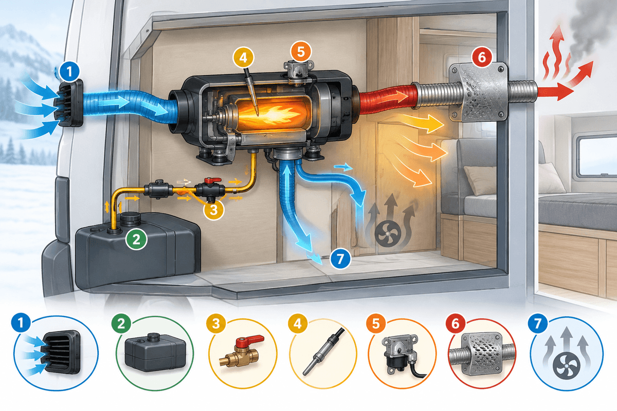

Dans un chauffage stationnaire à air, le carburant brûle dans une chambre séparée. Le ventilateur prélève l’air de l’habitacle, le réchauffe au contact d’un échangeur et le renvoie dans le fourgon. L’air de combustion et les fumées doivent rester séparés de cet air intérieur. Le chauffage ne remplace donc pas les aérations nécessaires aux occupants.

Les trois points de sécurité à ne pas négocier
1. Un échappement étanche, débouchant réellement à l’extérieur
Le risque ne se situe pas uniquement à l’extrémité du tuyau. La bride, le joint de base, les traversées de plancher et les jonctions doivent empêcher toute entrée de gaz brûlés dans le véhicule. Une installation incorrecte peut provoquer un incendie ou une intoxication au monoxyde de carbone.
La sortie doit déboucher à l’air libre, à un emplacement empêchant les fumées de revenir par une fenêtre, une ventilation ou une entrée d’air. L’admission de combustion ne doit pas réaspirer l’échappement. Un tuyau situé sous le fourgon n’est pas, à lui seul, une preuve de bon positionnement. Les dégagements et distances doivent correspondre à la notice de l’appareil.
Avant une utilisation dans la neige ou sur un terrain boueux, contrôlez que l’admission et l’échappement restent dégagés. Une obstruction peut dégrader la combustion et provoquer des défauts ou une surchauffe.

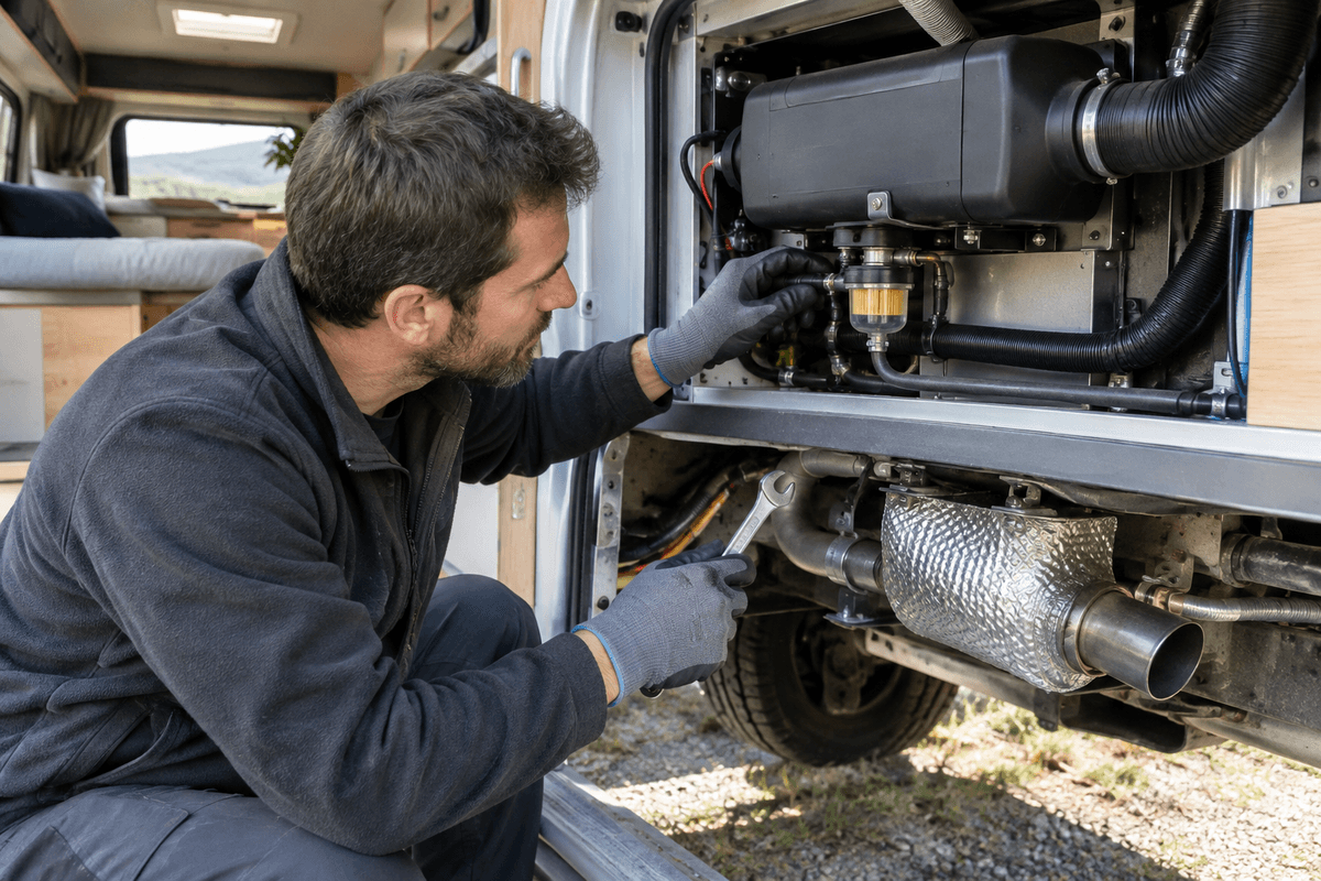

Installation : ce que le devis et la réception doivent couvrir
La pose engage le circuit de carburant, les gaz brûlés et l’électricité. Confiez ces interventions à un installateur qualifié pour l’appareil retenu. Un plan d’implantation aide à choisir l’emplacement ; il ne remplace ni la notice de montage ni les contrôles d’une installation terminée.
  • L’accès pour l’entretien. Le chauffage, la pompe, les connexions et les pièces d’usure doivent rester accessibles. Sous le plancher, l’appareil est davantage exposé à l’eau, au sel, aux chocs et à la boue ; à l’intérieur, l’étanchéité des passages et les séparations prévues par le fabricant sont essentielles.
  • La fixation et les protections thermiques. Le support doit être rigide et recevoir les joints prévus. Aucun rangement ne doit permettre à un textile ou à un objet inflammable de toucher une zone chaude.

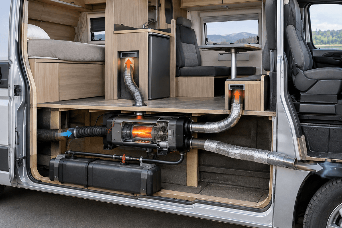

  • La distribution d’air chaud. Les conduits ne doivent pas être étranglés et les bouches doivent rester libres malgré les bagages, rideaux ou matelas. Pour l’Air Top 2000 STC, Webasto fixe une perte de pression maximale de 1,5 hPa dans le circuit d’air chaud : le réseau se dimensionne, il ne se dessine pas uniquement selon la place restante.
  • L’alimentation électrique. Le devis doit prévoir le câblage et la protection adaptés au modèle, avec des connexions résistantes aux vibrations et à la condensation. La tension disponible au chauffage pendant l’allumage compte davantage qu’une simple lecture de batterie au repos.
  • La réception et les documents. Faites consigner les essais prévus par le fabricant, les références du matériel et les conditions de garantie. Conservez les notices et les justificatifs de pose ; les exigences de réception ou d’homologation dépendent du véhicule et de son pays d’immatriculation.
Un démarrage réussi ne suffit pas à valider l’ensemble. La réception doit aussi couvrir l’étanchéité, le cheminement des circuits, l’absence de retour de fumées, la distribution d’air et l’arrêt normal de l’appareil.
