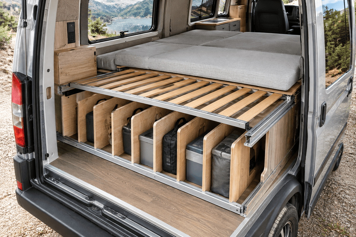

Comment fonctionne un lit peigne dans un van ?
Le sommier comporte deux cadres à lattes, ou deux ensembles de traverses, dont les éléments s’insèrent les uns entre les autres. En position banquette, les deux parties sont rapprochées. En position nuit, la partie mobile coulisse pour compléter la surface de couchage. Le mouvement est horizontal : il n’est pas nécessaire de relever un matelas entier.
Le modèle Smart de FLV Van illustre ce principe : sa largeur passe de 70 cm fermé à 120 cm déployé, pour une longueur réglable de 140 à 200 cm. Le gain de place porte ici sur 50 cm de largeur, et non sur la disparition complète du meuble.
Des tasseaux, glissières ou rails maintiennent les parties mobiles dans leur axe. Le coulissement doit rester parallèle : tirer davantage d’un côté augmente les frottements et peut désengager les traverses de leurs guides. Les jeux latéraux comptent aussi. Trop serré, un assemblage en bois peut coincer lorsque l’humidité le fait varier ; trop lâche, il devient bruyant et moins stable.
Le matelas est généralement fractionné en deux parties ou composé de sections articulées. Son pliage doit être prévu avec le sommier : une mousse choisie après coup peut former une surépaisseur en position banquette ou laisser une jonction inconfortable une fois le lit ouvert.

Pour comparer les implantations, retenons trois principes distincts : le lit peigne s’étend horizontalement depuis une banquette ; le lit escamotable mural bascule contre une paroi ou dans un meuble ; le lit suspendu est porté par des sangles, câbles, rails ou bras reliés à des points hauts ou à une structure secondaire. Pour ce dernier, la possibilité de monter et descendre le couchage dépend du système : le mot « suspendu » ne suffit pas à décrire son mouvement ni sa position de rangement.

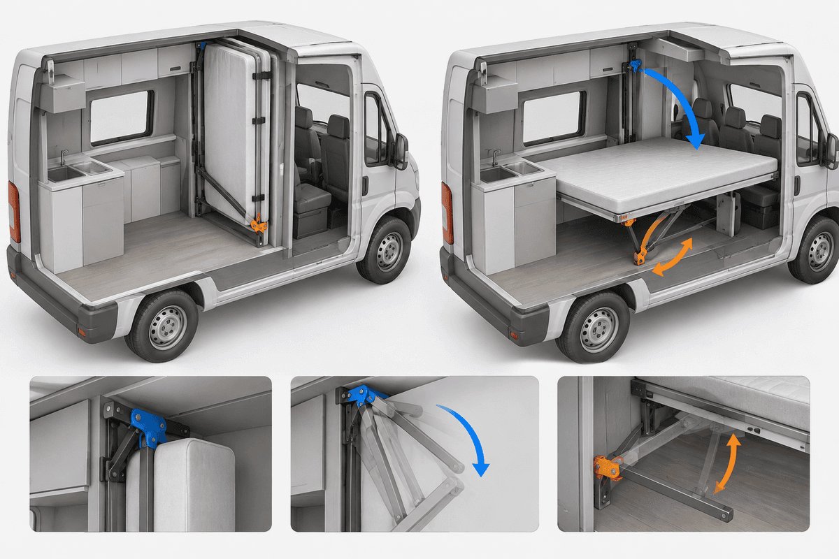

| Lit escamotable mural | Le plancher se libère largement lorsque le lit est rabattu contre la paroi. | Débattement, volume de rangement du lit, ferrures et verrouillage. | Besoin d’un espace central dégagé sans conserver une banquette profonde. |

Le lit fixe reste le choix le plus direct pour conserver un véritable garage. Le lit peigne peut offrir des rangements accessibles sous l’assise, mais une banquette d’environ 40 à 44 cm de hauteur n’offre pas le même volume qu’une plateforme haute. Il faut aussi pouvoir ouvrir les coffres sans déplacer tout le couchage.
Un lit escamotable mural peut conserver son matelas en place. En contrepartie, il faut réserver le volume nécessaire à sa rotation et à son rangement. Pour un lit suspendu doté d’une montée verticale sous le plafond, le débattement est différent, mais le couchage rangé réduit la hauteur libre. Dans un van bas, cette contrainte peut annuler l’intérêt du plancher dégagé.

Pour un lit escamotable ou un lit suspendu mobile, le plan doit également montrer toute la trajectoire du couchage, avec le matelas et la literie. La position finale peut être compatible avec le mobilier alors que le mouvement intermédiaire ne l’est pas.

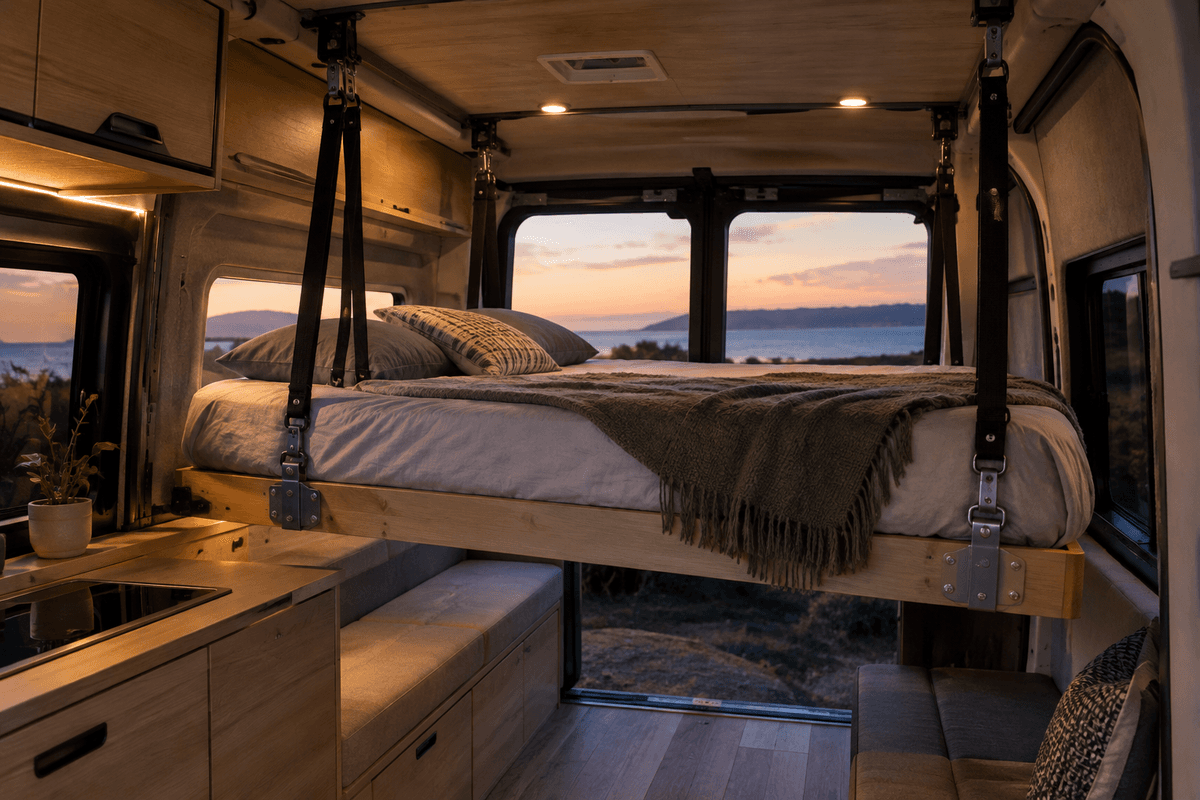

Pour un lit suspendu, la difficulté se déplace vers les points hauts et le guidage. Les supports doivent reprendre le couchage chargé, tandis que les fixations et retenues doivent aussi supporter les sollicitations du véhicule en mouvement. Si le système est mobile, ses positions de rangement et d’utilisation doivent être sécurisées selon sa conception : la seule résistance d’un vérin ne remplace pas un dispositif de retenue.

- Un lit suspendu mobile oscille ou descend de manière dissymétrique : cessez de l’utiliser jusqu’au contrôle du guidage, de la synchronisation et des verrouillages. Ajouter une sangle improvisée ne remplace pas la correction du système.
