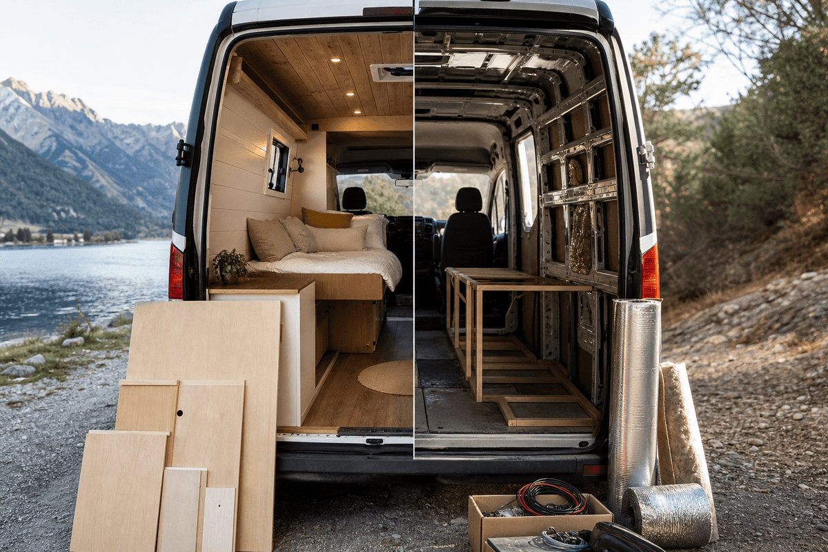

Kit d’aménagement de fourgon : ce qu’il résout vraiment
Un kit aménagement fourgon enlève immédiatement deux travaux parmi les plus longs : dessiner l’agencement et découper les panneaux. Il ne transforme pas pour autant un utilitaire en camping-car prêt à rouler, conforme et parfaitement adapté à votre usage.
Dans mes propres projets, c’est cette frontière qui a fait la différence entre un montage fluide et des semaines de reprises : le kit accélère le poste qu’il couvre, mais il laisse au propriétaire la compatibilité du véhicule, les passages techniques, les fixations, le poids final et la conformité. Comptez une courte phase de montage pour un module simple, mais prévoyez plusieurs journées dès que l’isolation, l’électricité et les habillages entrent en jeu.
- À retenir rapidement : un kit fait surtout gagner du temps sur la conception, la découpe et la sélection des composants.
- Ce qu’il ne fait pas : il ne pose pas à votre place, ne valide pas le poids final et n’apporte aucun statut réglementaire en lui-même.
- Les trois cas les plus fréquents : gagner du temps sur les meubles et un petit réseau 12 V, simplifier l’isolation, ou couvrir un besoin ponctuel en 220 V sans concevoir tout un réseau embarqué.
