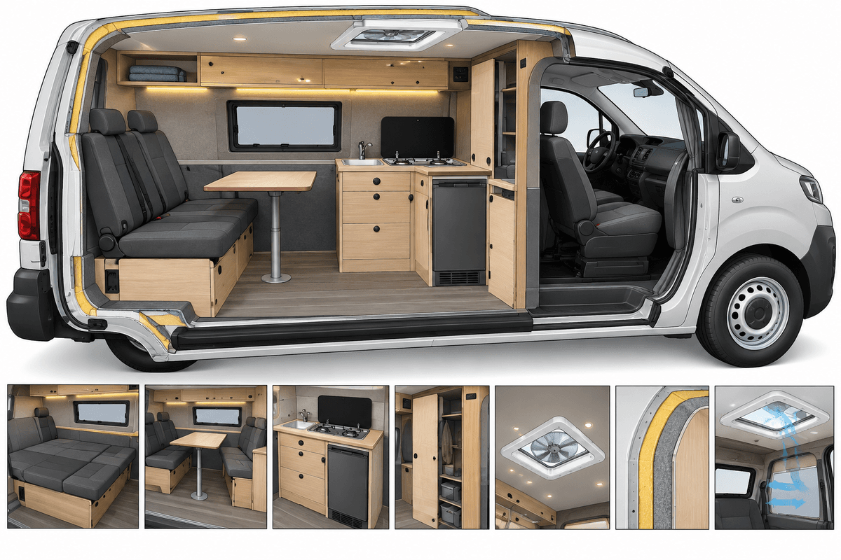

Schéma technique d’un aménagement intérieur compact (couchage, cuisine, rangements).

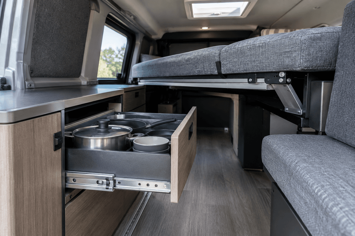

Détails des mécanismes et rangements modulaires d’un aménagement compact.
