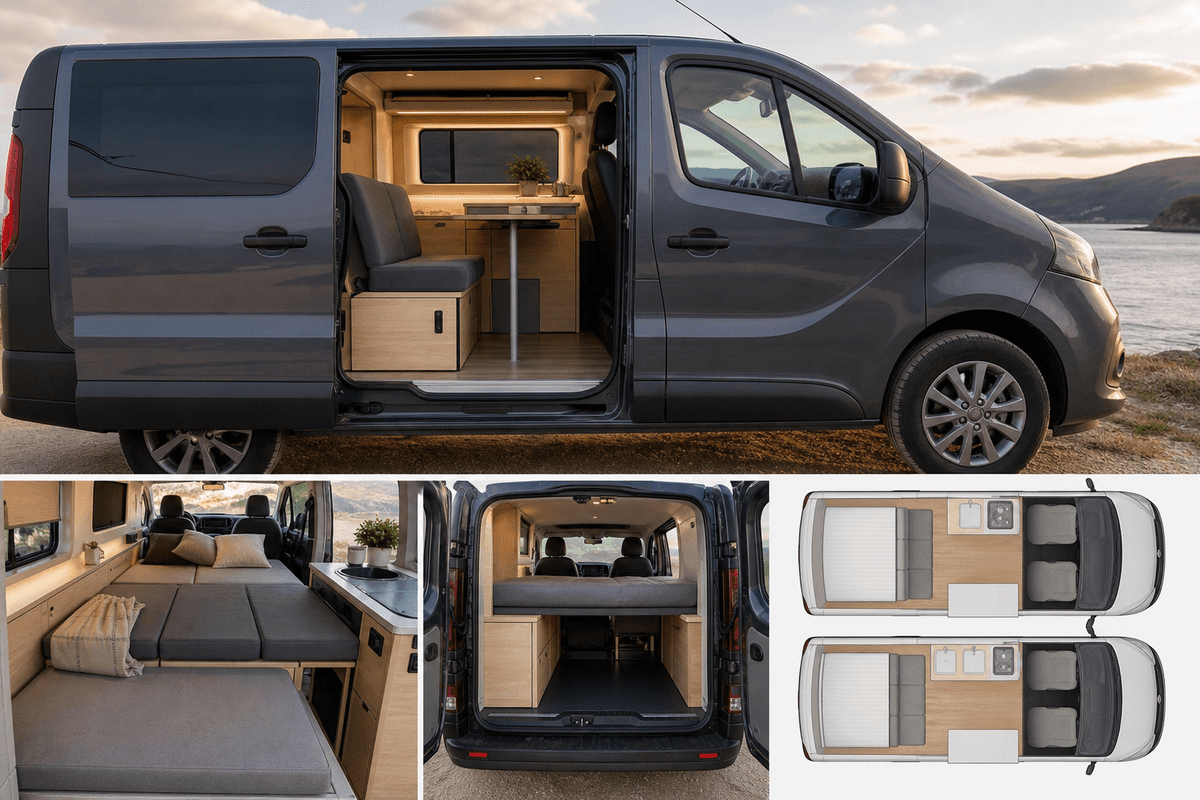

Étape 2 : choisir l’implantation adaptée à une vie assise
Étape 2 → choisir un usage prioritaire → réserver la longueur aux fonctions indispensables
Dans un Trafic H1, chaque implantation doit résoudre un choix : privilégier le couchage, le salon, la cuisine ou le volume de chargement. Chercher à tout conserver au même niveau produit souvent un intérieur encombré et peu confortable. Voici les trois implantations qui fonctionnent le mieux dans ce gabarit.
Banquette-lit et meuble longitudinal : le plan polyvalent
Une banquette-lit associée à un meuble bas sur le flanc opposé convient particulièrement au L1H1. Le salon sert à manger, travailler ou se reposer ; le couchage apparaît le soir. La hauteur du plan de travail doit rester mesurée : autour de 70 à 75 cm, il reste exploitable assis et évite de fermer visuellement le volume.
La largeur maximale de 1 662 mm peut donner l’impression qu’un lit transversal est évident. En pratique, les 1 268 mm entre passages de roue imposent de travailler les renfoncements, les caissons ou des rallonges pour obtenir un couchage réellement confortable. C’est le détail que les plans trop théoriques oublient le plus souvent. C’est aussi là que le dessin du mobilier rejoint immédiatement l’électricité : si un coffre doit accueillir batterie, fusibles et câblage, il ne peut pas être dimensionné comme un simple rangement vide.
Cuisine arrière : le meilleur usage de la hauteur extérieure
Avec une baie arrière d’environ 1 320 mm de haut, le Trafic se prête très bien à une cuisine installée dans le coffre. On cuisine debout dehors sous le hayon ou entre les portes battantes, puis on revient s’asseoir à l’intérieur. En L1H1, un module arrière de 60 à 70 cm de profondeur laisse encore suffisamment de place pour une banquette-lit à l’avant.
C’est souvent l’implantation la plus cohérente quand le Trafic doit rester facile à vider, à charger et à utiliser toute l’année. Elle évite aussi de consacrer la faible hauteur intérieure à une cuisine haute qui serait pénible au quotidien. Un tiroir cuisine, un réchaud amovible, une réserve d’eau accessible et un rangement vaisselle bien calé suffisent souvent davantage qu’un bloc fixe surdimensionné. Elle se marie en plus très bien avec un éclairage double usage : une lumière intérieure discrète au plafond et une alimentation séparée pour cuisiner dehors le soir.
Lit longitudinal : l’avantage net du L2H1
Le L2H1 est le bon choix pour les grands gabarits ou les voyageurs qui refusent de dormir en diagonale. Ses 2 937 mm de longueur utile autorisent un lit longitudinal de 1,90 à 2,00 m dans certains plans, tout en préservant un meuble de rangement ou une micro-cuisine. En L1H1, le même objectif impose généralement de mordre sur la cabine, de déposer la cloison ou de renoncer à une partie importante du salon.
La contrepartie est simple : plus le couchage devient permanent et long, plus il faut protéger le passage au quotidien. On perd en modularité, mais on gagne en confort de nuit et en rangement sous lit. Là encore, le choix énergétique suit le plan : sous un lit fixe, on loge plus facilement une batterie auxiliaire, un chargeur DC-DC ou une station d’énergie arrimée ; sous une banquette convertible, l’accès et la ventilation des éléments techniques demandent un dessin plus précis.
