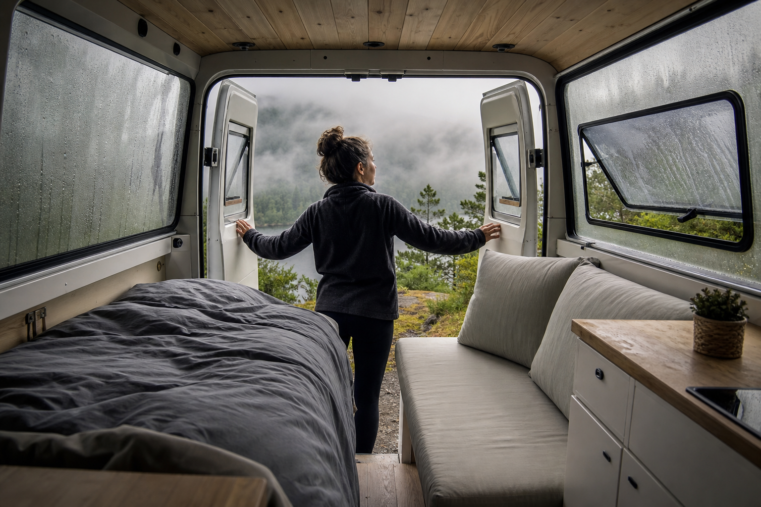

- Au réveil :
Étape 1 → Ouvrir largement une baie ou le lanterneau pendant un court instant → Chasser l’air humide accumulé pendant la nuit. Essuyez les vitres et les joints si des gouttes sont présentes, puis remettez le chauffage en régime normal. - Avant le petit-déjeuner :
Étape 2 → Maintenir le lanterneau ou une fenêtre en micro-ouverture → Éviter que la vapeur de cuisson ne s’ajoute à celle de la nuit. - Pendant la cuisson :
Étape 3 → Mettre un couvercle sur les casseroles et extraire vers le haut → Réduire le pic d’humidité à sa source. Une casserole ouverte qui bout longtemps est l’un des gestes les plus pénalisants dans un petit volume. - Après une douche ou un repas :
Étape 4 → Prolonger l’extraction jusqu’à disparition de la buée → Éviter le dépôt d’eau sur les surfaces froides. - Avant le couchage :
Étape 5 → Éloigner le linge humide, vérifier les grilles et conserver une micro-ouverture haute → Stabiliser l’humidité durant la nuit.

Les vitres sont mouillées tous les matins
Symptôme → Buée et gouttes au réveil → Cause probable : vapeur nocturne piégée
- Vérifiez que la sortie haute est réellement entrouverte et que l’aération basse n’est pas couverte.
- Écartez le matelas des parois quand la configuration le permet afin de laisser l’air circuler.
- Ne rangez pas de vêtements mouillés dans l’habitacle avant le coucher.
- Faites une purge d’air plus franche au réveil, puis essuyez sans attendre les vitrages et les joints.
