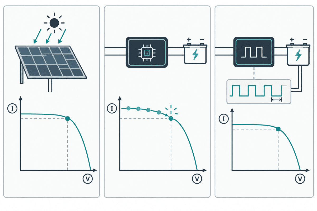

Un panneau solaire possède un point de puissance maximale, défini par une tension et un courant. Ce point varie avec l’ensoleillement et la température des cellules. La puissance instantanée suit la relation P = V × I : pour récupérer le maximum disponible, il faut donc laisser le panneau travailler au bon couple tension-courant.
Le régulateur PWM relie périodiquement le panneau à la batterie. Pendant ces phases, la tension du panneau est ramenée près de celle de la batterie. Si le panneau pourrait produire sa puissance maximale à une tension nettement supérieure, cet écart n’est pas converti en courant supplémentaire.
Le MPPT recherche ce point de puissance maximale, puis utilise un convertisseur continu-continu pour adapter l’énergie à la charge de la batterie. Il peut recevoir une tension solaire élevée et fournir une tension plus basse, avec davantage de courant côté batterie, déduction faite des pertes de conversion.
Prenons un exemple simplifié : un panneau fournit 20 V et 10 A, soit 200 W, à son point optimal. Si la batterie se charge à 14 V, un MPPT pourrait théoriquement fournir 200 ÷ 14, soit environ 14,3 A avant pertes. Un PWM ramènerait le panneau près de 14 V ; avec un courant supposé proche de 10 A, la puissance serait alors d’environ 140 W. Cet exemple illustre le mécanisme, pas un gain garanti : le courant réel dépend de la courbe du panneau et des conditions.
