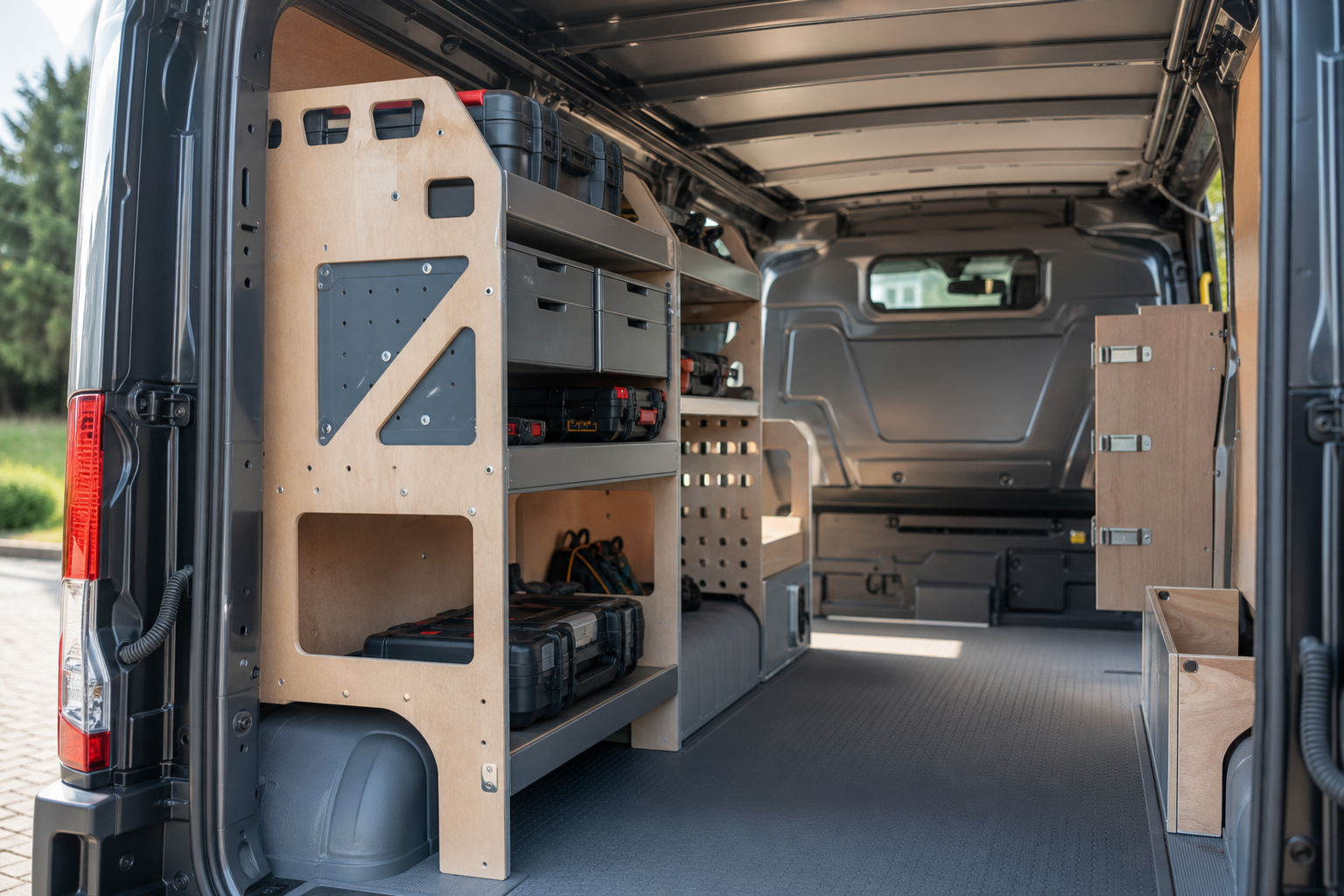

Construire une ossature légère qui supporte les vibrations
Une ossature en cornières aluminium est une solution particulièrement pertinente pour éviter l’erreur classique du caisson intégralement construit en panneaux épais. Les profilés en L créent un squelette rigide, tandis que le contreplaqué devient un habillage et non plus la seule structure porteuse.
Point de contrôle 2 → Créer une ossature légère → Gagner en rigidité sans surconsommer de bois
- Prévoyez un cadre principal cohérent avec les charges réelles : plan de travail, tiroirs, eau, froid, matériel embarqué.
- Ajoutez des traverses aux endroits où les efforts se concentrent, comme les glissières, le plateau ou les points de retenue.
- Réservez le contreplaqué peuplier ou okoumé de 10 à 15 mm aux fonctions d’habillage, de fermeture et de raidissement local selon la pièce.
- Conservez des accès démontables aux fusibles, raccords d’eau, passages de câbles et zones de maintenance.
Ce montage reste démontable en modules : un caisson cuisine, un coffre-lit ou une colonne de rangement peuvent être déposés sans détruire l’aménagement. Mais si l’ossature est ancrée mécaniquement à la caisse, elle reste fixe au sens du dossier VASP. C’est précisément ce compromis qui fonctionne le mieux sur un véhicule de voyage : l’ensemble ne se promène pas dans le fourgon, mais il peut être déposé pour une réparation, un nettoyage profond ou une évolution de l’agencement.
L’intérêt d’une telle structure ne tient pas seulement à la légèreté. Elle permet aussi de mieux répartir les efforts, de localiser les renforts là où ils sont utiles et de limiter la tentation du « tout en 18 mm ». En pratique, cela aide à construire un mobilier plus rationnel : solide là où il doit l’être, allégé partout ailleurs.
