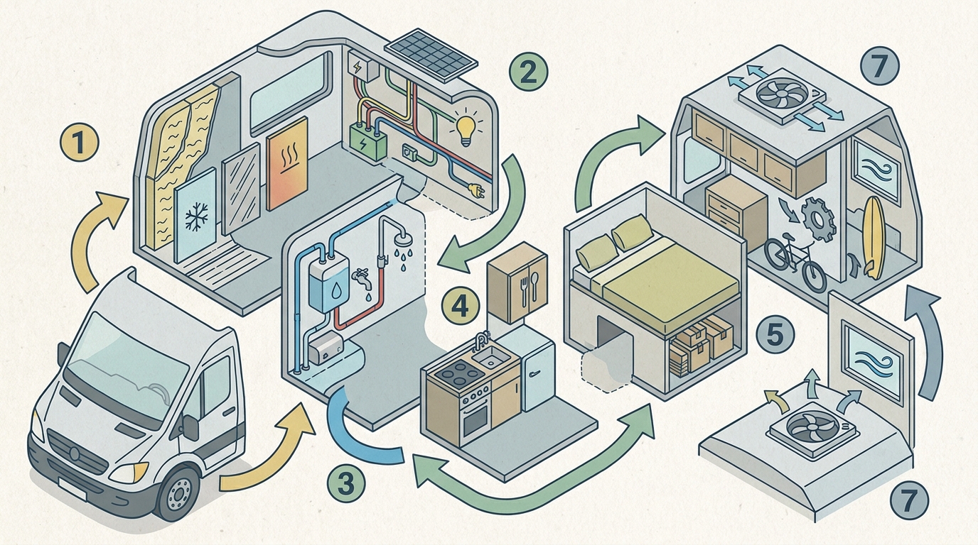

Schéma de l’ordre d’aménagement (sans texte)
  • Validez la position des meubles avant de positionner une fenêtre.
  • Vérifiez qu’aucun renfort de carrosserie ne gêne l’emplacement choisi.
  • Anticipez l’ouverture des portes et des éléments mobiles.
  • Préservez la ventilation nécessaire aux zones humides et à la cuisine.
  • Contrôlez l’étanchéité avant de cacher les zones concernées derrière un habillage.
Indicateur de réussite : les ouvertures sont terminées, étanches et leur emplacement reste compatible avec le mobilier dessiné. À ce stade, rien ne doit vous obliger à redécouper une paroi une fois l’isolation posée.

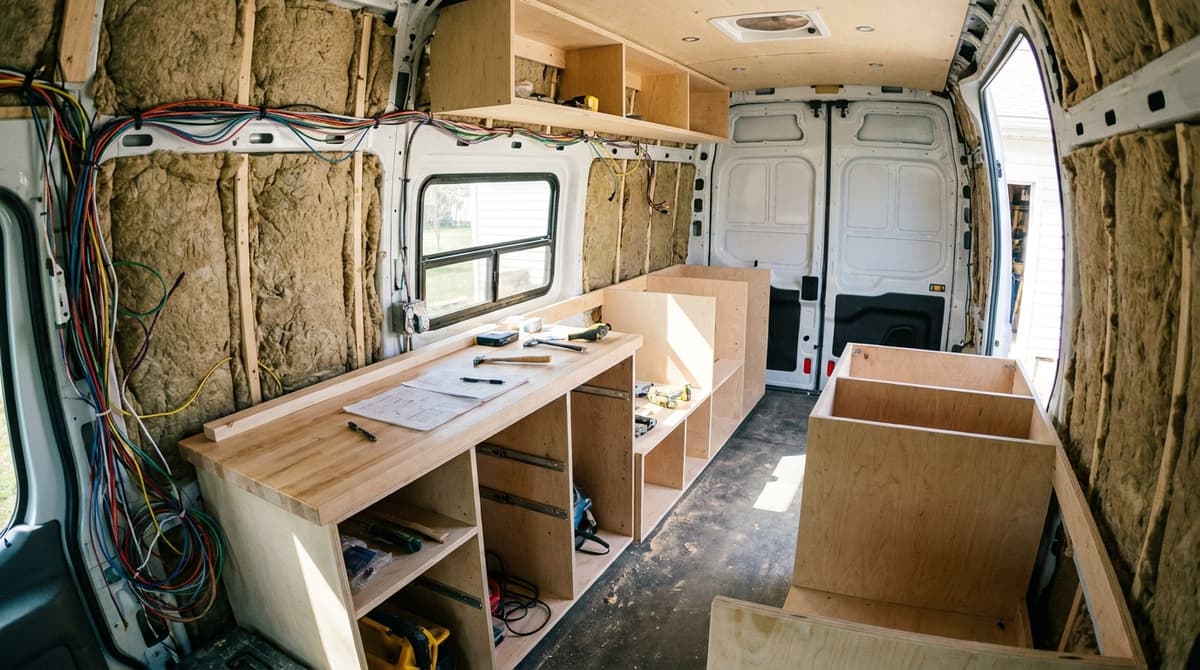

Étape 6 : installer électricité et eau avant le mobilier
La deuxième inversion à éviter est tout aussi fréquente : construire les meubles, admirer l’intérieur terminé, puis se demander comment faire passer les câbles et les tuyaux. Ce scénario transforme une installation simple en suite de compromis : câbles visibles, accès réduit, perçages tardifs et entretien compliqué.
Plan des usages → chemins de câbles et d’eau → réseaux accessibles avant habillage
  1. Placez d’abord les éléments qui déterminent les réseaux : éclairages, prises, zone cuisine, pompe, réserves d’eau et équipements prévus.
  2. Tracez les parcours les plus courts et les plus accessibles pour les câbles et les tuyaux.
  3. Évitez de faire passer un réseau dans une zone qui deviendra inaccessible derrière un meuble fixe.
  4. Gardez des accès aux raccordements, aux commandes et aux éléments nécessitant un contrôle.
  5. Étiquetez chaque passage avant de refermer les habillages.
Pour l’électricité, partez de l’usage et non de la liste des appareils. Un espace de travail demande des prises et un éclairage positionnés pour être réellement utilisés. Une zone de couchage bénéficie d’une lumière douce et accessible sans se lever. La cuisine a besoin d’un éclairage qui ne crée pas d’ombre sur le plan de travail. C’est aussi le bon moment pour chiffrer ce que tout cela consomme : notre calculateur électrique 12 V établit le bilan en wattheures par jour, puis la capacité de batterie auxiliaire et la puissance solaire correspondantes.
Pour l’eau, réfléchissez au geste quotidien : remplir, utiliser, vider, nettoyer et contrôler. Une douche intérieure, une douche extérieure et un simple évier ne demandent pas le même espace ni la même organisation. Ce qui fonctionne le mieux est souvent ce qui reste accessible sans déplacer la moitié du chargement.
Détail sur la construction des éléments structuraux
