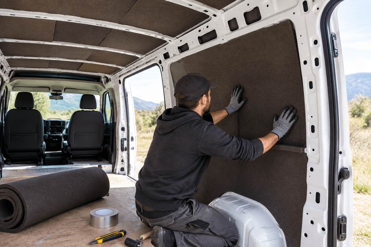

Pose de l'isolant élastomère sur les parois métalliques d'un fourgon
Pose de l’isolant élastomère sur les parois métalliques d’un fourgon

La préparation doit être terminée avant de découvrir l’adhésif ou d’encoller les pièces. Une mousse bien choisie ne compense ni la corrosion active ni une surface grasse.
  1. Repérez les éléments à préserver. Localisez les drains, évacuations d’eau, vis, clips, serrures et accès de maintenance. Prévoyez les passages de câbles et l’emplacement de l’habillage avant les découpes.
  2. Remettez le support en état. Traitez les zones rouillées, puis éliminez poussière, graisse, cire, silicone et résidus d’ancien adhésif. La tôle doit être propre et parfaitement sèche avant collage.
  3. Déballez et aérez le matériau. Laissez-le revenir à température ambiante et retrouver sa planéité. Cette préparation évite de coller une feuille froide, humide ou déformée par le stockage.
  4. Découpez et présentez à blanc. Vérifiez les contours, les raccords et la place restante pour les garnitures. Les pièces doivent se joindre sans être étirées pour atteindre leur position.
  5. Collez directement sur la tôle. Ne créez pas volontairement de lame d’air. Avec l’auto-adhésif, retirez progressivement le film en maintenant l’alignement, puis pressez fermement l’ensemble de la surface.
Une lame d’air non ventilée derrière l’ArmaFlex peut retenir l’humidité et rendre les défauts de collage difficiles à contrôler. L’objectif est un contact régulier avec le métal, sans grandes poches ni bords décollés.

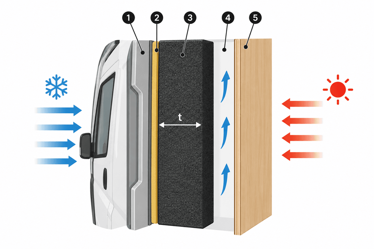

Coupe schématique d'une paroi de fourgon isolée
Coupe schématique d’une paroi de fourgon isolée
Le « dégazage » préalable désigne ici l’aération du matériau et des produits de collage pour évacuer odeurs et composés volatils avant la fermeture de l’habitacle. Il ne remplace pas le séchage du support ni le respect des délais de la colle. La durée d’aération et le moment de refermer l’habillage doivent suivre les indications des produits employés, plutôt qu’un délai identique imposé à toutes les références.
