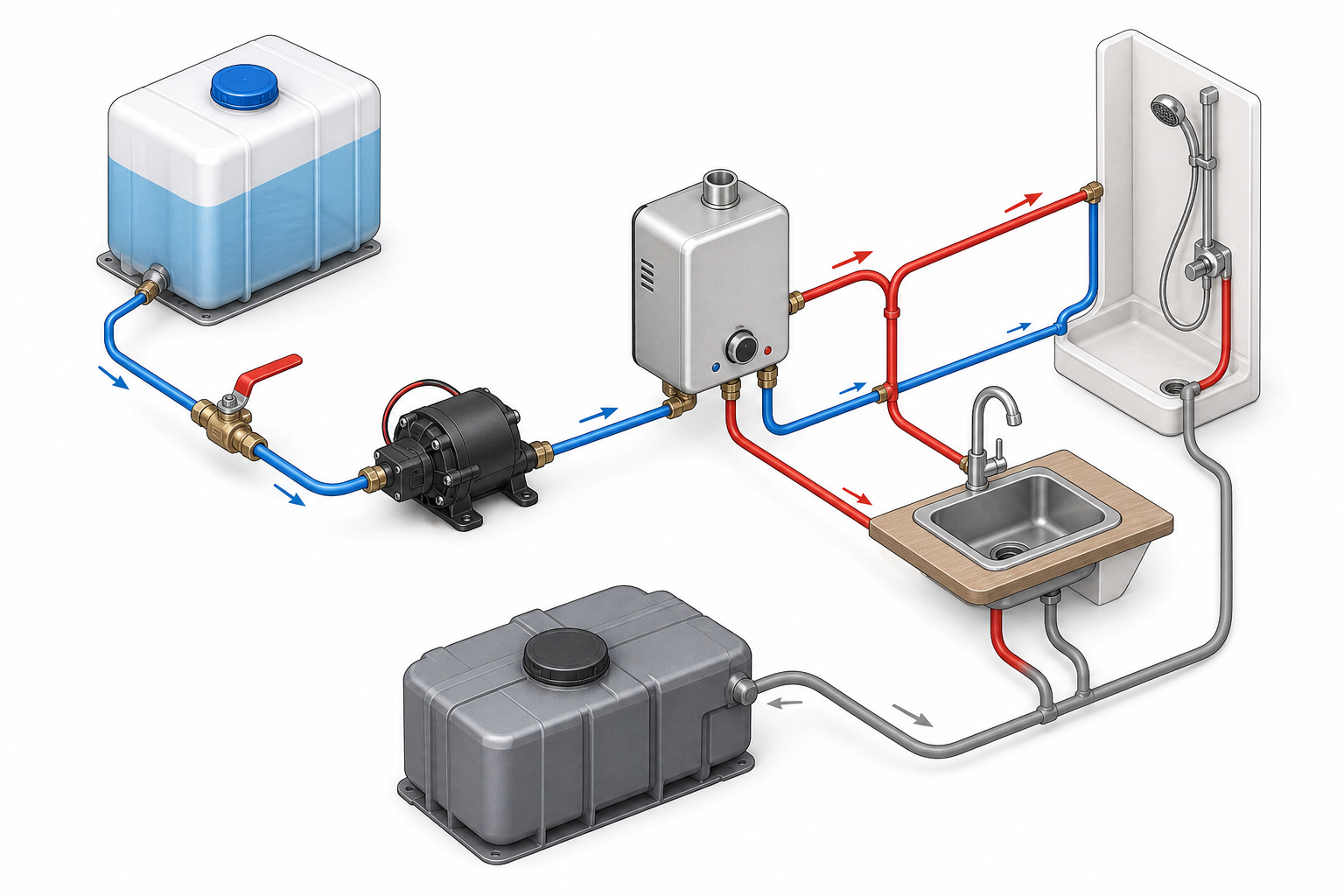

Le principe : une boucle, pas un empilement d’équipements
Un circuit efficace suit toujours la même logique : l’eau propre est stockée, pompée, distribuée vers les points d’usage, puis récupérée dans une cuve dédiée. Les eaux issues de l’évier et de la douche sont des eaux grises, c’est-à-dire des eaux usées sans passage par les toilettes. Les eaux noires concernent uniquement les installations avec WC à cassette et doivent rester dans un circuit séparé.
Réservoir d’eau propre → Pompe 12 V → Évier, chauffe-eau et douche → Réservoir d’eaux grises
Cette vue d’ensemble évite de traiter l’évier comme un simple élément de cuisine. Il influence directement le volume d’eau consommé, la taille du réservoir d’eaux grises, la place disponible sous le plan de travail et l’accessibilité de la plomberie. Avant de fixer les meubles, je recommande de reporter l’ensemble du circuit sur le plan d’aménagement. Les choix de circulation, de couchage et de rangements sont beaucoup plus difficiles à modifier une fois le mobilier posé : notre guide sur l’aménagement d’un fourgon aide à poser ces priorités au bon moment.
Cette logique de “boucle complète” devient encore plus utile quand l’évier n’est plus le seul point d’eau. Quand la même réserve alimente aussi la vaisselle quotidienne, une douche et un chauffe-eau, le moindre mauvais arbitrage se répercute partout : autonomie plus courte, évacuation saturée ou entretien pénible. Penser système dès le départ évite précisément cet effet domino.

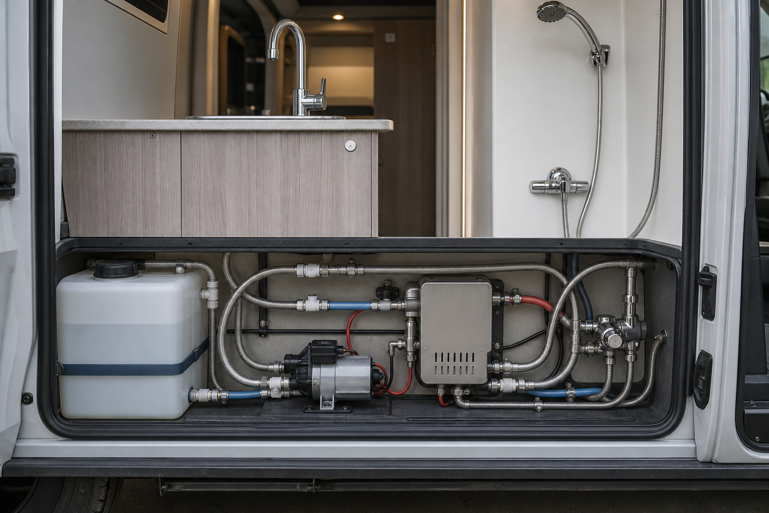

Prévoyez un emplacement où la pompe reste accessible. Je préfère toujours un coffre technique ouvrable plutôt qu’un équipement enfermé sous un plancher ou derrière une cloison. L’idéal est de pouvoir l’inspecter sans démontage, surtout après les premiers trajets ou en cas de baisse de débit.
Isometric plumbing diagram of van water circuit with flow arrows for hot and cold.
La transition avec la suite est simple : quand la pompe change, le reste du montage change aussi. Le diamètre de certains tuyaux, la logique des raccords et la place dédiée à l’entretien deviennent plus importants. C’est pour cela que le choix de la pompe ne se décide pas à part, comme un simple achat de catalogue.

Ajouter un chauffe-eau fourgon aménagé et une douche
Un chauffe-eau fourgon aménagé est un petit réservoir qui chauffe et maintient l’eau chaude, l’équivalent d’un cumulus miniature. Il apporte un vrai confort, mais uniquement si le reste du circuit est construit pour l’accompagner. Il faut des tuyaux compatibles avec l’eau chaude, une distribution claire entre eau froide et eau chaude, ainsi qu’un volume de réserve suffisamment cohérent.
Dans les schémas de référence, le chauffe-eau se place après la pompe, plutôt qu’en amont. En aval, les dérivations permettent ensuite d’alimenter l’évier et la douche. Une nourrice, c’est-à-dire un petit collecteur de distribution, ou des raccords en Y et en T, rendent le réseau plus lisible lorsqu’il y a plusieurs points de puisage.
Repère pratique → Placer le chauffe-eau après la pompe puis créer les dérivations → Distribuer l’eau chaude et froide vers l’évier et la douche

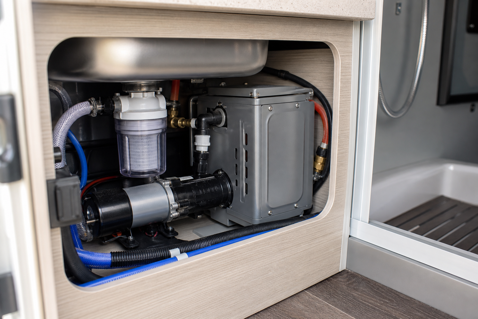

Close-up of the key components (pump, heater, hoses) behind the sink in a camper van.
Le verdict honnête sur la douche intérieure en empattement court — autrement dit dans un fourgon où le volume disponible reste très contraint — est assez simple : elle est techniquement faisable, mais elle est rarement neutre pour l’aménagement. Elle demande souvent de s’approcher des 100 litres d’eau propre, une capacité grise sérieuse, une zone de douche, un chauffe-eau et des rangements techniques dédiés. Dans un petit fourgon, elle prend donc directement sur l’espace de vie, la circulation ou les rangements.
C’est la raison pour laquelle une douche extérieure, ou même un circuit limité à l’évier avec eau chaude pour la vaisselle, constitue souvent un choix plus équilibré si le véhicule doit rester polyvalent. Cette décision se prend au même moment que le couchage et la cuisine. Pour éviter de figer un compromis gênant, il est utile de revoir les implantations possibles dans notre dossier consacré à la conception de l’aménagement intérieur.
En clair, le chauffe-eau ne doit pas être ajouté comme un accessoire isolé en fin de projet. Il change la distribution, l’usage quotidien et le niveau d’exigence du circuit. Avant de l’installer, mieux vaut vérifier que l’autonomie, l’évacuation et l’accès aux composants restent cohérents.
